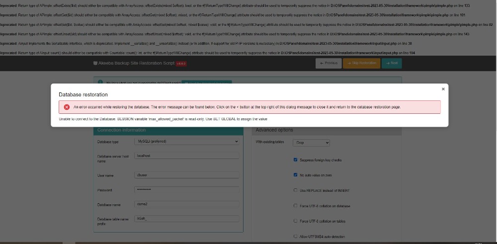

Следующая проблемма на этапе установки выглядит так: Database restoration
An error occurred while restoring the database. The error message can be found below. Click on the × button at the top right of this dialog message to close it and return to the database restoration page.
Unable to connect to the Database: SESSION variable 'max_allowed_packet' is read-only. Use SET GLOBAL to assign the value

2 года 10 мес. назад #96 от alpha
alpha ответил в теме д/з к 4 этапу
А какие у тебя настройки опен сервер?

2 года 10 мес. назад #97 от SergeyK
SergeyK ответил в теме д/з к 4 этапу
У меня такие

2 года 10 мес. назад - 2 года 10 мес. назад #98 от alpha
Ууу, тут пока рано 8 пхп использовать.
Сделай пока что 7.2 пхп. Для совместимости всего.
Как у меня в скриншоте.
